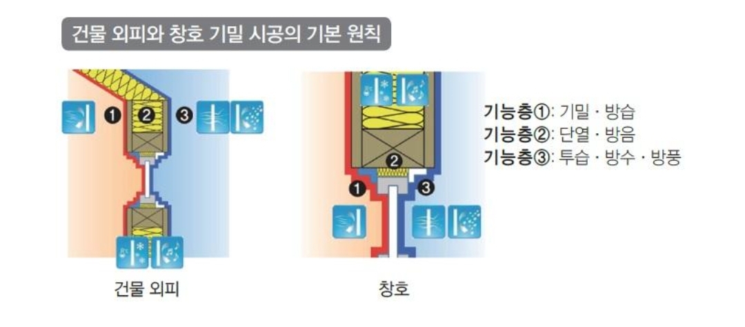

적으려다 빼먹은 부분이 있어 별도로 작성합니다.
콘크리트는...
습기를 머금습니다.
격자 뚫린 것 마냥 물이 주르르 통과되지는 않지만,
굉장히 오랜 시간(10년)에 걸쳐 물을 흡수하고, 다시 방출합니다.
다르게 말하면 아무리 기밀하게 단열시공을 해도,
외부 유입이 아닌 내부 콘크리트에서 수분이 방출되어
곰팡이가 자연발생하는 무시무시한 일이 벌어질 수 있다는 겁니다. 물론 폼을 떡칠했다면 그럴 공간조차 없어야 하겠지만, 늘 만약이란 게 있으니 유의해야합니다.
기술이 많이 발전해서 다행히 이런 상황을 위한 자재가 나와있습니다.
바로 습기가 일방향으로만 통과하는 테이프가 되시겠습니다.
창호를 시공할 때, 제대로 된 업체는
안쪽면에는 집안의 습기가 들어오는 걸 막고 벽체의 습기는 빠져나가도록 돕는 방습테이프를
바깥에는 투습-방수 테이프를 시공합니다.
단열시공은 여기서 안쪽면에 해당되는 제품을 갖다 쓰면 됩니다. 그런데 이 테이프, 비쌉니다...
그냥 검색해도 잘 안나오고요.
셀프 시공이 아닌 전문 시공 형태의 경우 테이프가 아니라 넓은 비닐로 방습층을 형성해줄 수 있습니다.
단열재 두께가 10cm 넘어가면(EPS기준) 필요 없어진다고도 하는데 쉽지 않겠죠.
아이소핑크나 경질우레탄은 보습성질이 없어서 방습층은 없어도 된다고 합니다만, 우레탄폼의 열화를 막기 위해서라도 본문에 적힌대로 방습테이프는 필요할 것으로 보입니다.
자꾸 견적이 늘어나네요...!

    테이프형/종이형은 목조주택에서는 볼수있는데 철콘조에선 보기힘들어요. 쓸일이 없다고 보는게 더 맞을지도모름. 그리고 대체로 방수의 용도이외에는 별 기능성이 없다고 보는게 낫습니다. 가시적인 효과가 아니기때문에.
    철콘에서는 왜 안쓰느냐? 가정의경우 내단열은 밀착밀봉 수준이지만 대체로 외단열은 생략되거나 혹은 숨쉴구멍이 남거든요. 그리고 철콘은 접착하자가 많습니다.
    건축처음하시는 업자분들중 단열에 미치신분들이 겨울철 충분한 양생기간없이 내단열 외단열 정말 밀봉해서 여름철이나 겨울철 본문의 글처럼 오히려 물이 고인다거나 하는집을 보긴했었는데 딱 한번봤고 정말 보기힘듭니다.
    내단열만 잘해도 사람은 살수있습니다. 하지만 내단열의 가장 큰 단점 너무 욕심내면 집이 좁아진다는것이고 벽체단열을하면 천정이 습해지고, 천정과 벽체단열을 하면 바닥모서리가 축축해진다는점입니다.

    겨울에 창호 아래쪽에 결로로 인한 물기가 있을수 있으니
    1번 창호 바로 아래 벽체와 단열재재로인한 수평 공간은 물기로 인해 얼룩이 남지 않는 재료로 써주세요.
