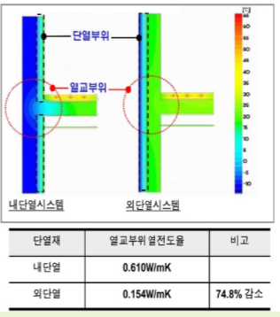

사진에서 보시다시피 외벽에 맞닿는 내벽 부분
(이부분을 T자 벽이라고 합니다)은...
열이 전도됩니다(열교현상).
다시 말해 여름에는 온기가 겨울에는 냉기가
벽을 타고 들어온다는 거에요.
외단열이라면 그런 현상이 없겠지만, 내단열이라면 안쪽에 단열재를 치면서 그쪽 벽까지 부분적으로 쳐놔야 하니 집이 더 좁아진다고 할 수 있겠습니다.

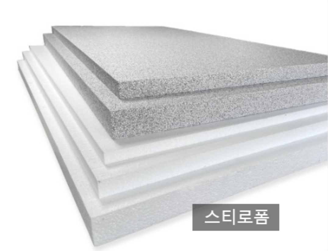

3-1. 비드법 1종 단열재(EPS)
쉽게 말해
스티로폼입니다.
없는 것보단 낫습니다. 공간이 충분한 건물이라면 낮은 단가에 힘입어 시공해볼 만 합니다...만
스티로폼 불에 잘타죠? 물도 잘 먹습니다.
성능에 따라 1,2,3,4호로 구분합니다.

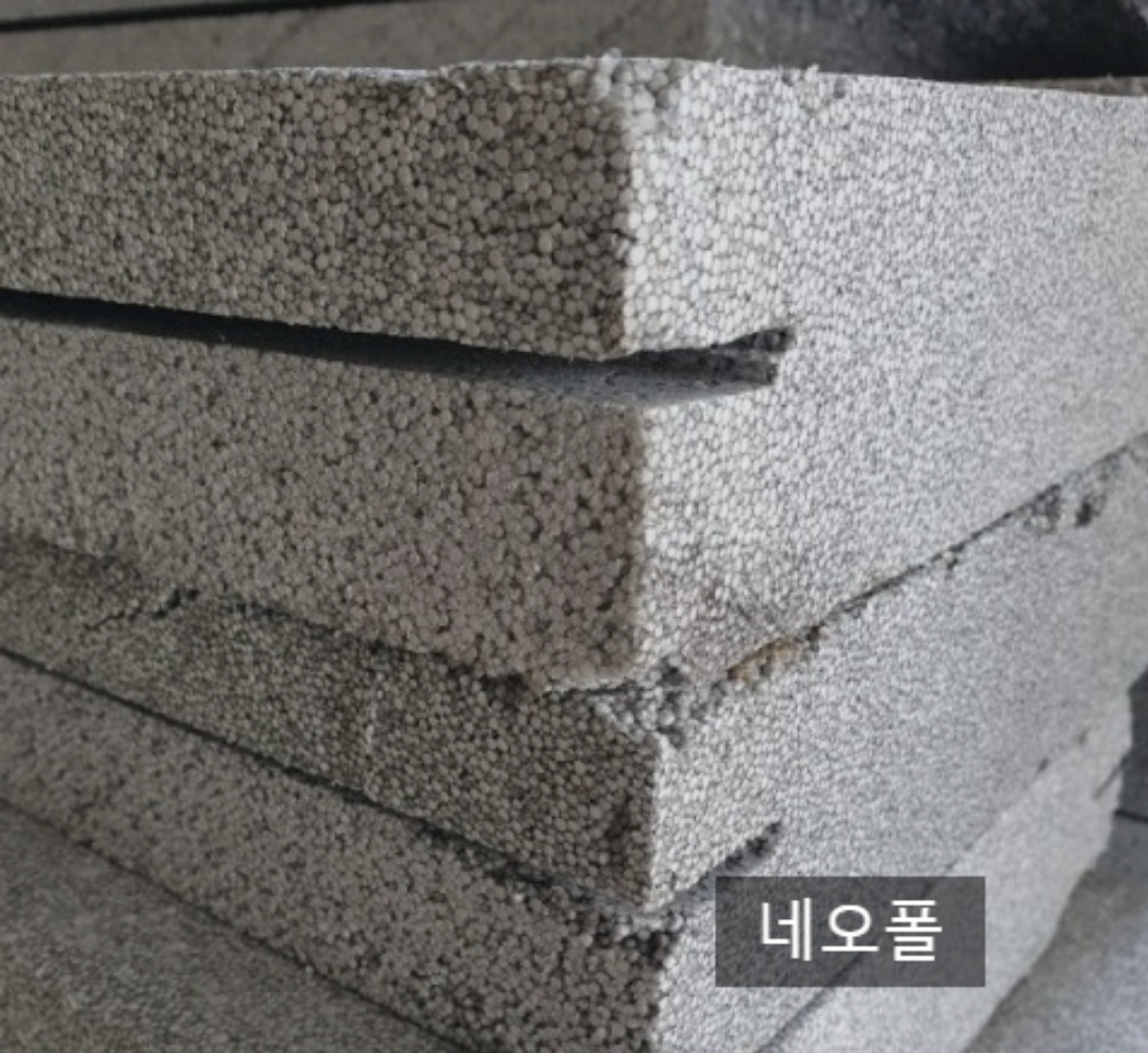

3-2. 비드법 2종 단열재(EPS)
스티로폼 알갱이에 탄소를 좀 발랐습니다만... 특성은 비슷합니다. 어쨌거나 단열 성능은 꽤 올랐습니다. 두께로 승부 가능한 건물 외단열재에 주로 사용합니다.

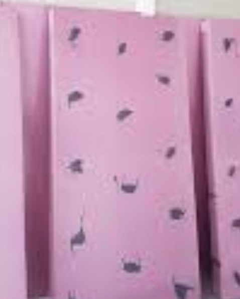

3-3. 압축 단열재(XPS)
델몬트 아닙니다.
농장주들은 고개를 들어 서로를 바라봐주세요.

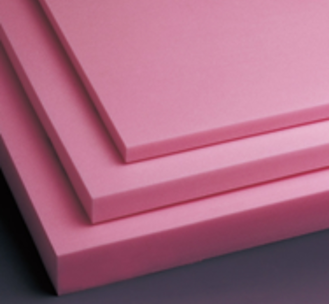

훨씬 작은 알갱이 크기에 낮은 열전도율 기체를 가둬서 만듭니다. 보통 핑크색이고요,
그냥 아이소핑크 라고도 부릅니다만 아마 브랜드 제품명이지 않을까 합니다.
습기에 강합니다.
불에 안타진 않는데 자기소화성이 있어서 알아서 꺼집니다.
문제는 저 충전해놨다는 기포인데요.
광석도 분열되는 마당에 저런 기포가 안정적 구조일리 없지요.
저것도 기포가 빠지고 공기 들어가면 성능이 그냥 비드법 2종 수준이 되어버립니다.

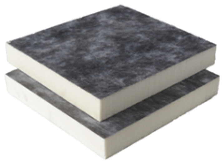

3-4. 경질우레탄폼보드 (PUR)
우레탄이 단열에 참 좋나봅니다.
단열성능이 더 올라갔습니다.
그만큼 가격도 올라갔습니다. 얘도 말로는 난연이네 준불연이네 하는데, '준불연경질우레탄(페놀)폼'은 또 따로 나왔습니다.

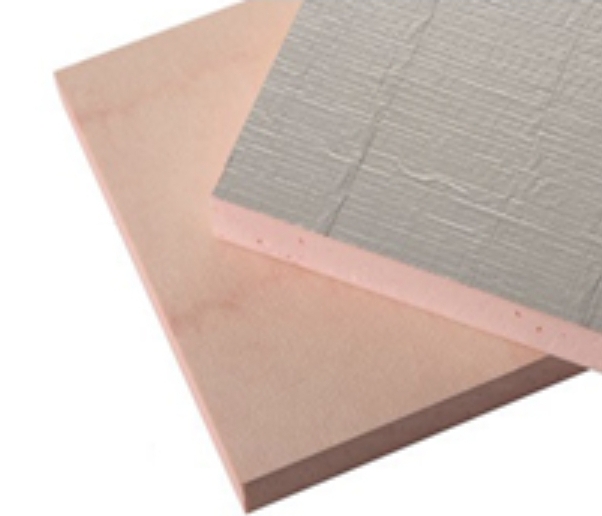

3-5. (페놀폼) PF보드
페놀포름알데히드 재질입니다.
얘가 단열성능은 상식적인 비용 내에서 TOP입니다.
국내 비싼 아파트에서 시공할 때 쓰던 재질인데
최근에야 온라인으로도 판매 개시되었습니다.
상식적으로 비싸서 눈물이 납니다.

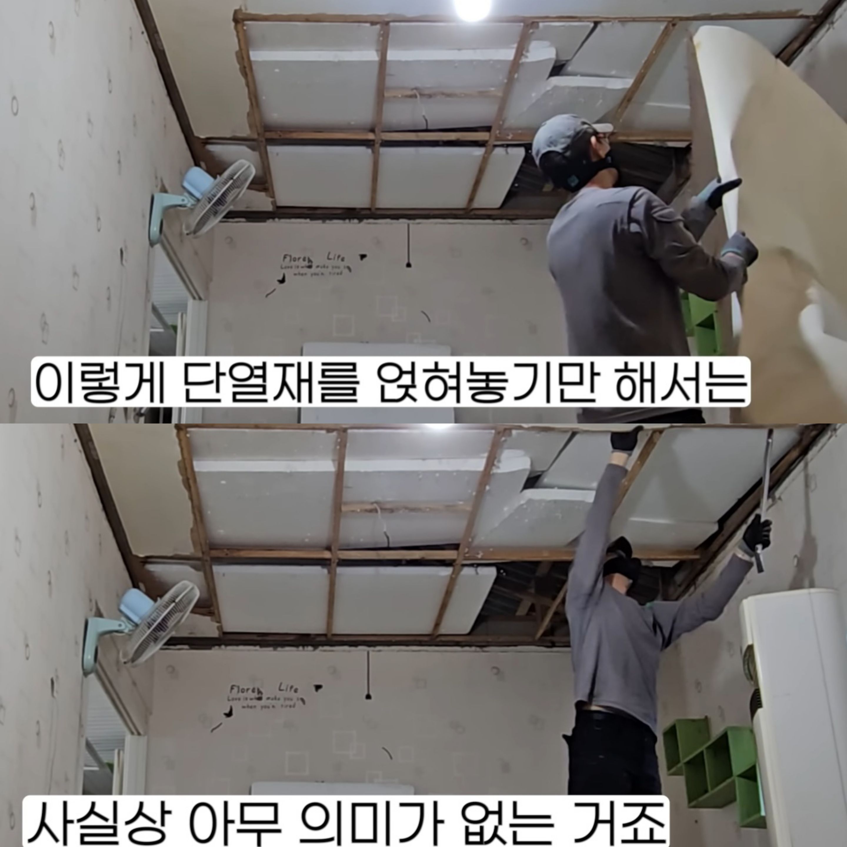

(*나무 각재로 틀을 만들고 사이에 단열재를 끼워넣는 건 옛날의 잘못된 시공법입니다.
전기를 연결한 석쇠그릴로 고기를 굽는다고 난리쳐봤자 고기에는 격자무늬만 생기는 것처럼, 각재 부위는 열전도성이 높기 때문에 문제가 됩니다. 각재는 단열 작업 이후 벽과 천장 마감을 할 때 쓰는 것으로 족합니다.
천장이든 벽이든 동일하게 적용됩니다.)

같은 느낌으로, 단열재와 벽체 사이에 어떠한 공간도 주면 안되고, 공간이 조금 생기더라도 그 공간은 박리되어서 밀폐된 공기층이 되어줘야 합니다. 안그러면 열교류가 이루어지고, 습기가 유입되고, 결로가 생기고, 곰팡이가 핍니다.
명심하세요, 곰팡이는 물이 있는 곳에서 자연발생합니다.
파스퇴르 우유도 그렇게 생각한대요.
둘째 원칙은 압착입니다. 사실 첫째를 반복하는 거죠. 공간 없게 붙이란 거니까요. 압착을 통해 콘트리트 벽체와 단열재를 일체화 시켜줘야 합니다.

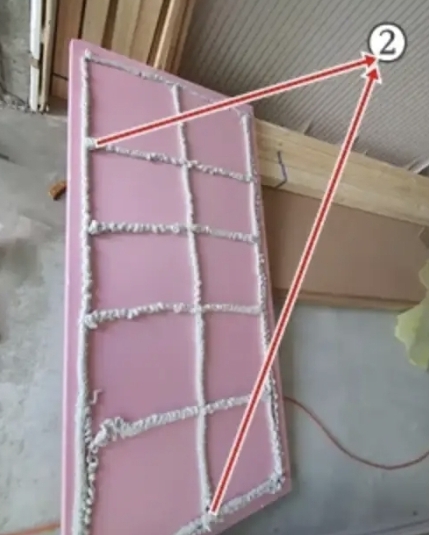

제가 공부해본 바에 의하면 우레탄폼 분사는
단열재 표면에 얇게 전부 도포해주는 게 최고입니다.
힘으로 비비고 눌러서 펼 자신이 있다면
좀 덜 오밀조밀해도 됩니다.

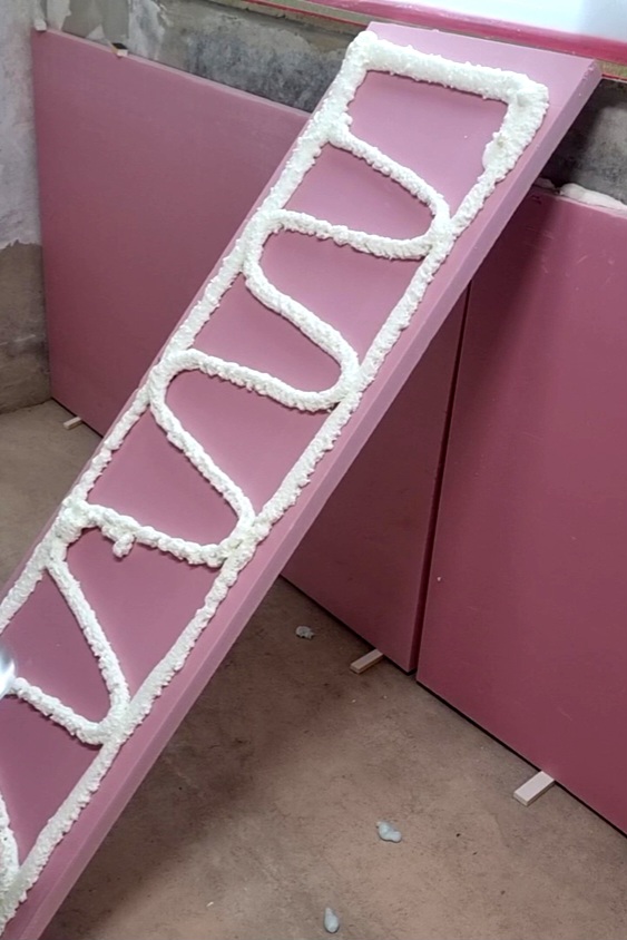

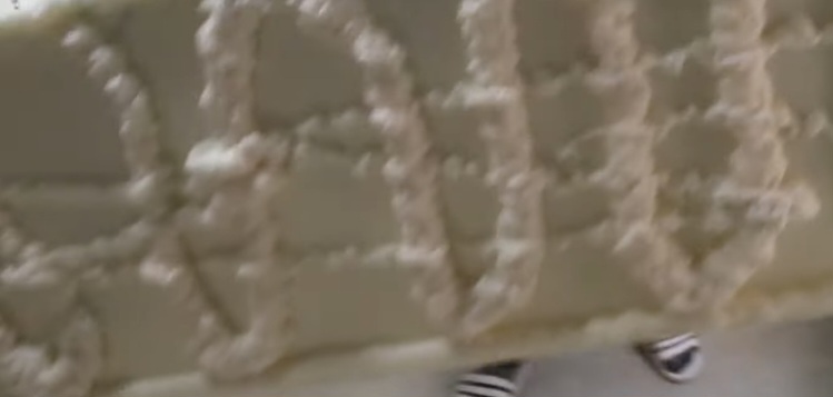

한 업체는 이정도로 오밀조밀 충분히 뿌려서 하는데도 온몸으로 밀어서 폼을 비벼 채우더라구요. 다시 떼어보니 골고루 잘 발려있는 모습이 인상깊었습니다.

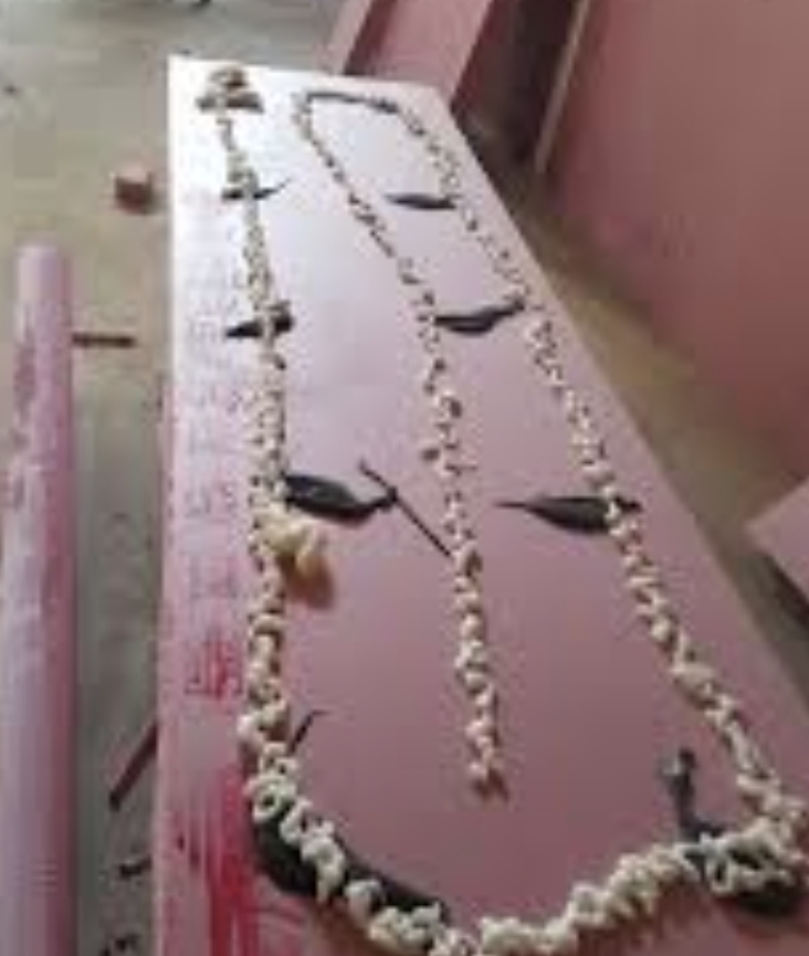

다른 업체 이미지입니다.
이렇게 뿌리면 아무리 힘이 좋아도 면을
다 못채우지 않을까 싶은데...
공기층보다 우레탄폼층이 단열성능이 훨씬 좋다는 걸 인지해야합니다.

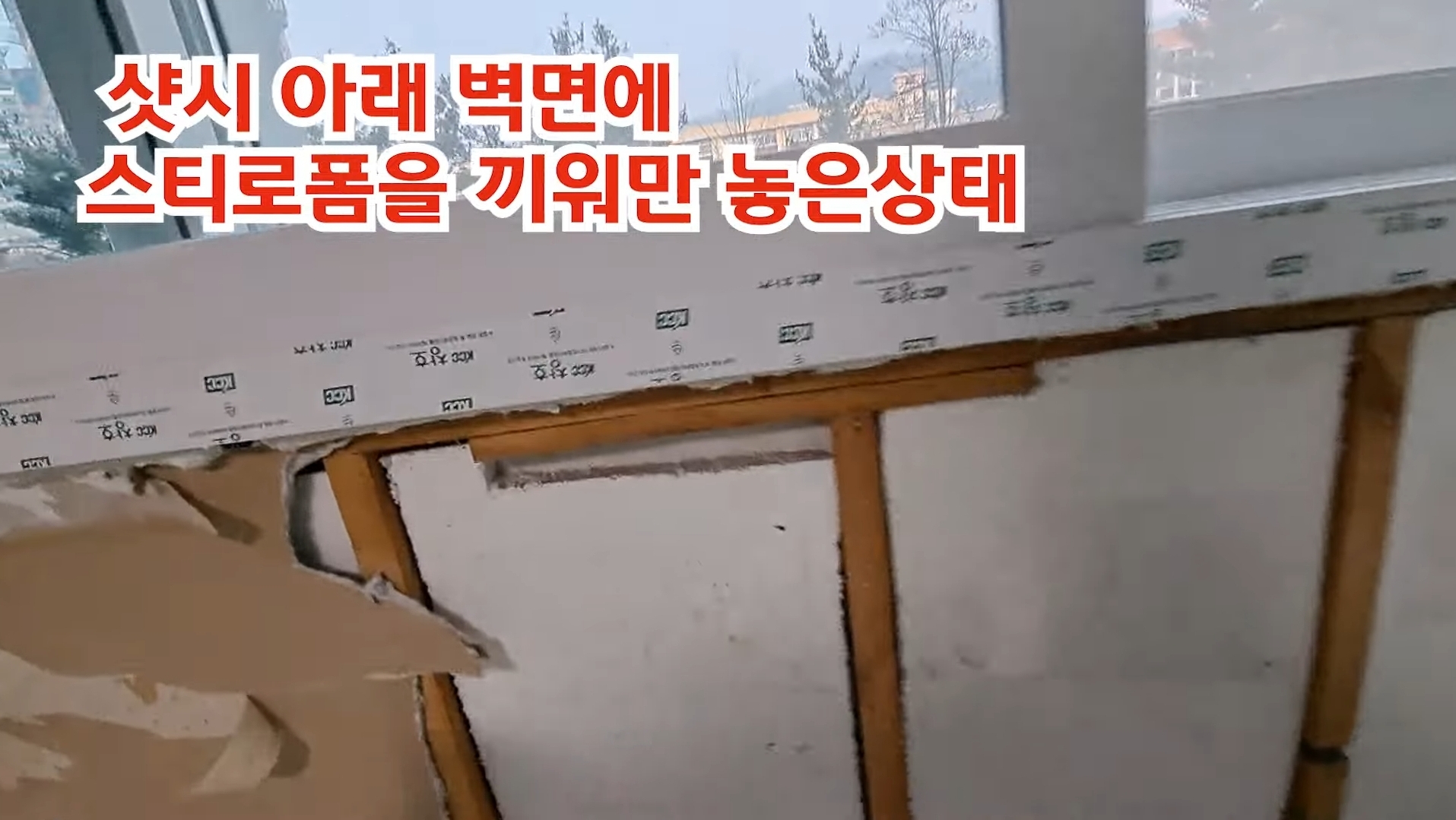

여기는 문을 만들고 싶었던 걸까요? 그래도
공기층과 곰팡이로 스네이크 게임 하려는 분보다는 훨 낫습니다.
