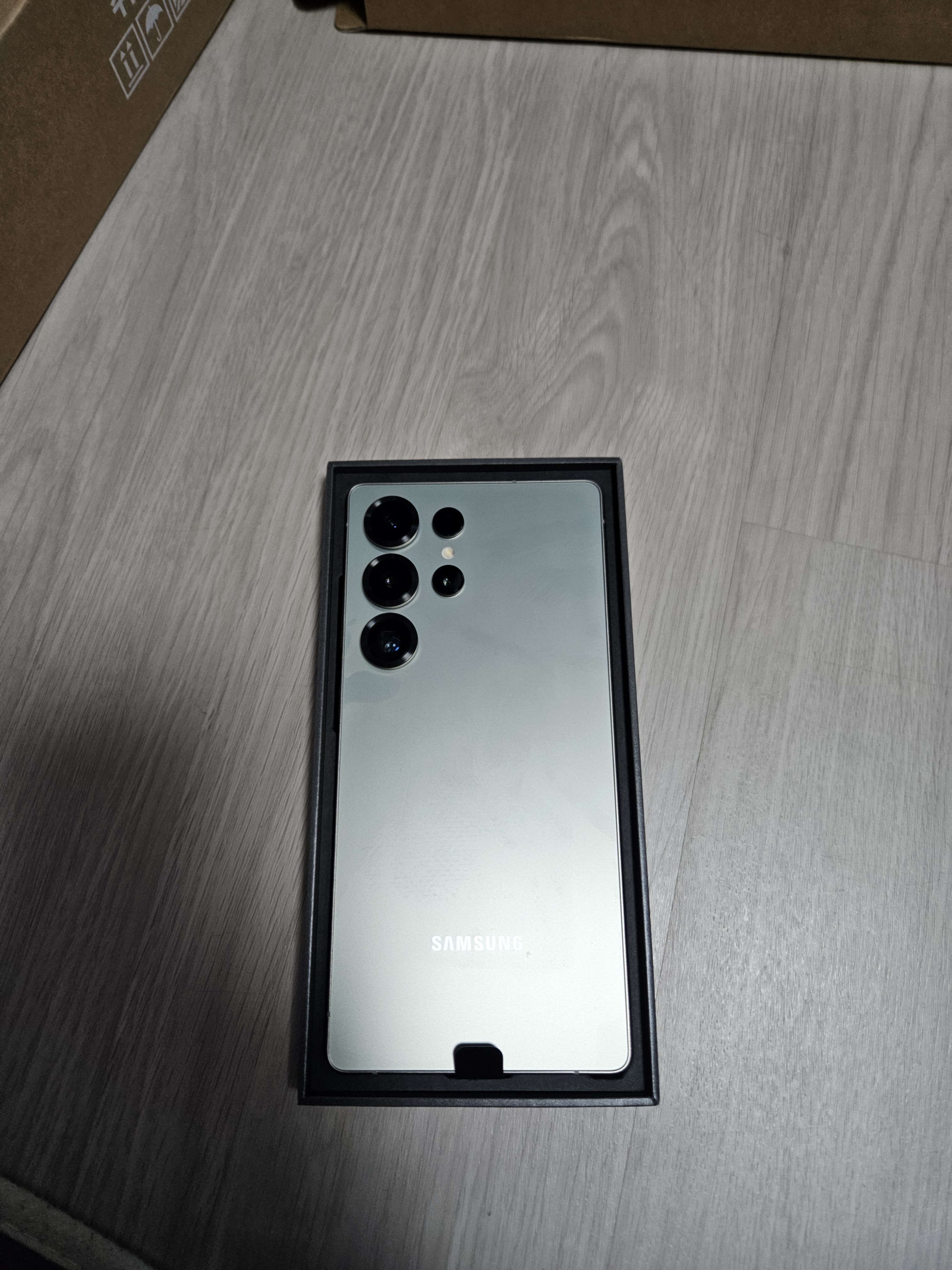

우선 핸드폰은 어제 받았는데 이래저래 일이있어서 오늘 세팅완료하고 만족스럽네? 하면서 굴려보는중이었습니다..
동영상을 촬영할때 위쪽을 보고 줌인 줌아웃을하면 손에 진동이 느껴질정도로 딱딱 거리는 느낌이 있습니다.
뭔가 카메라 전환이 이뤄지면서 그러는거같은데 아래나 정면을 볼때는 안그런데 위를 보고 찍으면 그런 느낌이 있습니다.
이게 소리를 키우면 영상에서도 들리더라고요 ㅠㅠ
처음에 UHD 60hz로 촬영해서 그런가 했지만 위 영상은 FHD 30hz촬영입니다..
대략 찾아보니 23때도 모듈 불량이라는 소리가 있더라고요..
버즈3프로도 3번을 as갔는데!!!! 이번에도!!! 할인을 받았다고는 하지만 180만원짜릭 기계가!?!!!
자 저를 대전의 똥손으로 불러주시죠..
포장 되게 안전하게 왔네 하고 만족했는데...
생각보다 가볍네 했는데
어제 오자마자 찍어서 반쯤 얼어있는 제이드그린 울라리입니다.
그린어디? 라는 느낌이죠
다시 더 찾아보니... 원래그런거다 라고 하는글들도 있긴한데 이게 맞나요?
